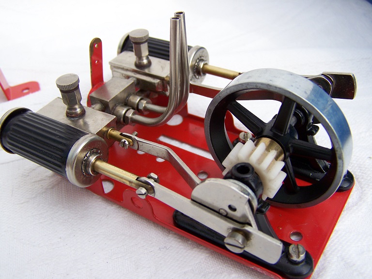

Inzwischen war auch noch das Antriebsritzel der D48 (Kunststoff, vermutl. POM, auf Messingnabe) gebrochen: Zähnezahl 13, Zahnmodul 1,25 - Welle 4 mm, Breite mit Nabe ca. 14 mm. Ist nicht mehr erhältlich.
Beispielfoto: nitrosteamengines.co.uk/userfiles/images/wilgra5.jpg
