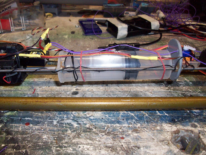

ist bei mir kein Problem. Es reicht einfach mit einem Schraubendreher leicht hinter den Deckel zu packen. Ansonsten habe ich noch das Ventil, damit kann ich den Deckel ebenfalls runterdrücken.
Hier noch ein paar Fotos vom sogenannten Technikgerüst. 3 Gewindestangen, paar Muttern, die Kunstoffscheiben. War leichter herzustellen als ich dachte.
Den hinteren Verschlußdeckel habe ich eine Nummer kleiner gewählt als der für das HK Rohr bestimmte. Denn dieser hätte nur in die Wulst von dem Rohr abgeschlossen und die habe ich abgesägt, weil das gar nicht aussieht. Habe eine Nut in den Deckel gefeilt und einen passenden O-Ring draufgezogen. Der Motor sitzt direkt hinten im Deckel.
Gruß Dreamit
