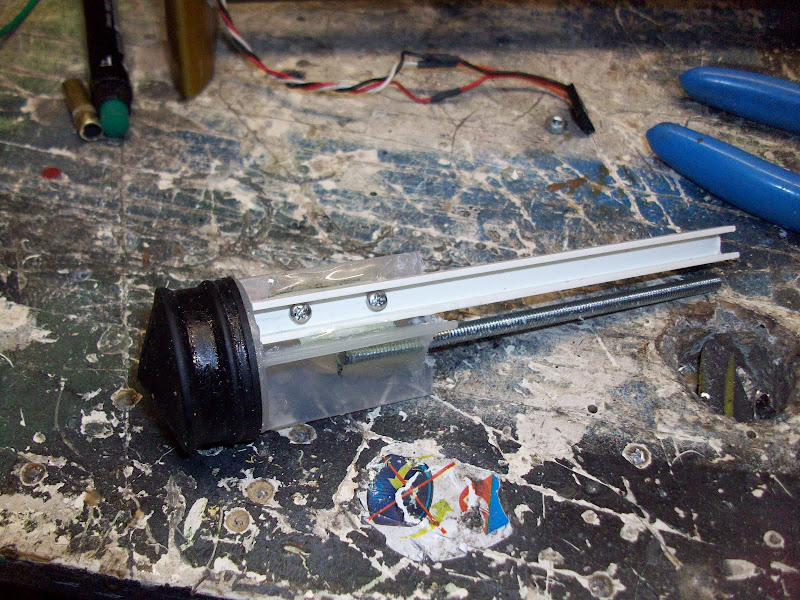

Guten Morgen,
auf den folgenden Fotos könnt ihr Teile vom "Tauchtank" sehen. Ich habe eine Nieren und Blasenspritze genommen. Das Servo umfunktioniert und die einfachste Variante gewählt, indem ich ein Röhrchen an dessen Ende eine Mutter sitzt, verwendet habe.
Die Länge des Röhrchens ist der Weg, den der Kolben in der Spritze zurücklegen kann. Das sind gute 40ml und das reicht.
Gruß Dreamit

ich sehe Du hast als Dichtung auch so eine "Runddichtung" (heißt das so?) und ich hatte leider nur die Möglichkeit zu einer Lippdichtung... naja das Projekt ist eh gestorben bei mir, lebt anders weiter.

ja, es ist ein O-Ring. Der geht stramm in die Röhre und rollt oder krempelt sich nicht auf und ist absolut wasserdicht.

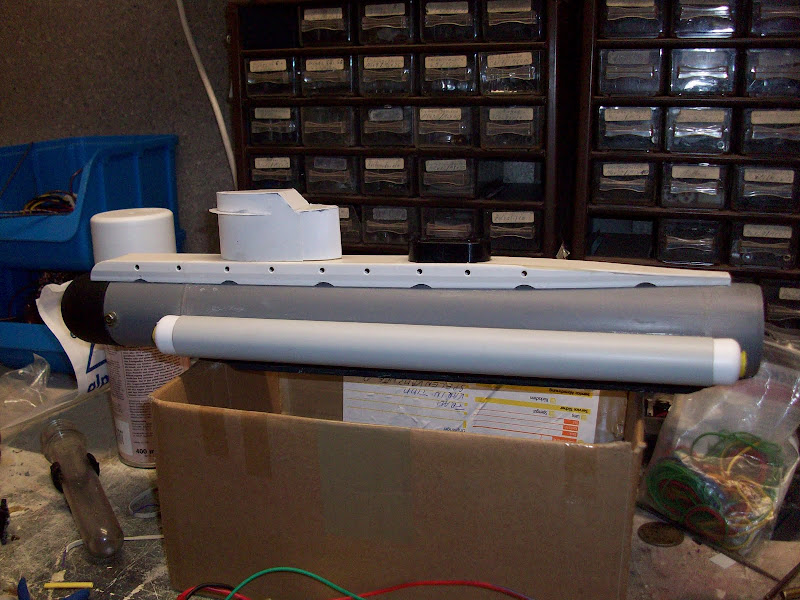

So sieht der fast fertige Rohbau des Bootes aus. Fantasy, klar. Ich sach mal Forschungs U-Boot oder Tauchboot, die gibt es in den unmöglichsten Formen.
In den seitlichen Röhren befindet sich jeweils eine Bleirolle die von unten, gesichert durch eine Schraube, längst verschoben werden kann. Damit habe ich das Boot in der Längstachse, bei Überwasserfahrt ausgetrimmt
Getaucht verhält sich das Boot dann aber ganz anders. Also habe ich durch kleine Auftriebskörper, die ich unter dem Deck und im Turm versteckt habe, das Boot auch unter Wasser gut ausgetrimmt. Bei Überwasserfahrt stören die Auftriebskörper ja nicht, weil sie sich dann eh über der Wasserlinie befinden.

habe ich was überlesen/falschgelesen, der Tauchtank hat 40ml, als 40g, und damit kannst Du bei dem Aufbau das Boot komplett fluten??!!

Hi Dreamit,
Welchen Rohrdurchmesser hast du genommen?
Ist der Motor nur eingeklebt?
Ansonsten finde ich das Boot für die kurze Bauzeit echt gelungen,
mit einwenig Finish siehts bestimmt cool aus.
