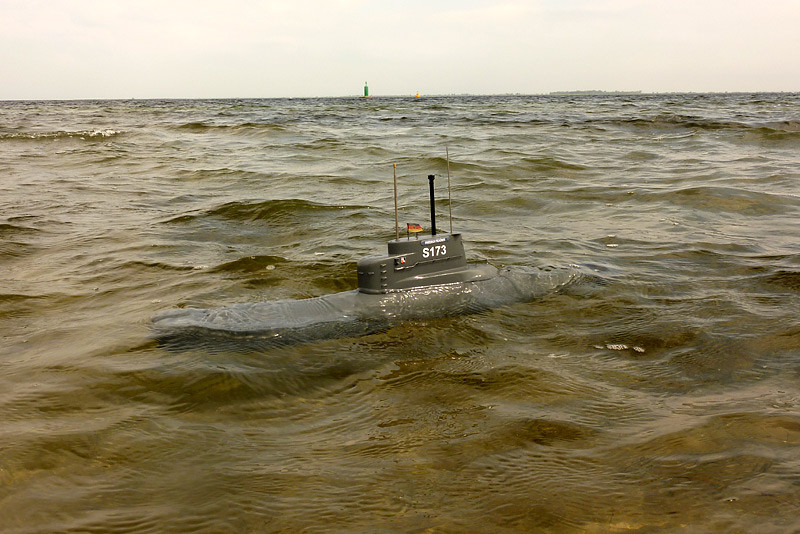

Etwas später dann am Mittelmeer. Hier war der starke Motor von Vorteil.
Auch hier war die Schürer sehr stabil.
Von den Überwasserschiffen kenn ich es, das kleine leichte Boote eher wie ein Ping Pong Ball über die Wellen hüpfen.
Die Schürer liegt aber tief und schwer im Wasser und hat die Wellen unterschnitten.
