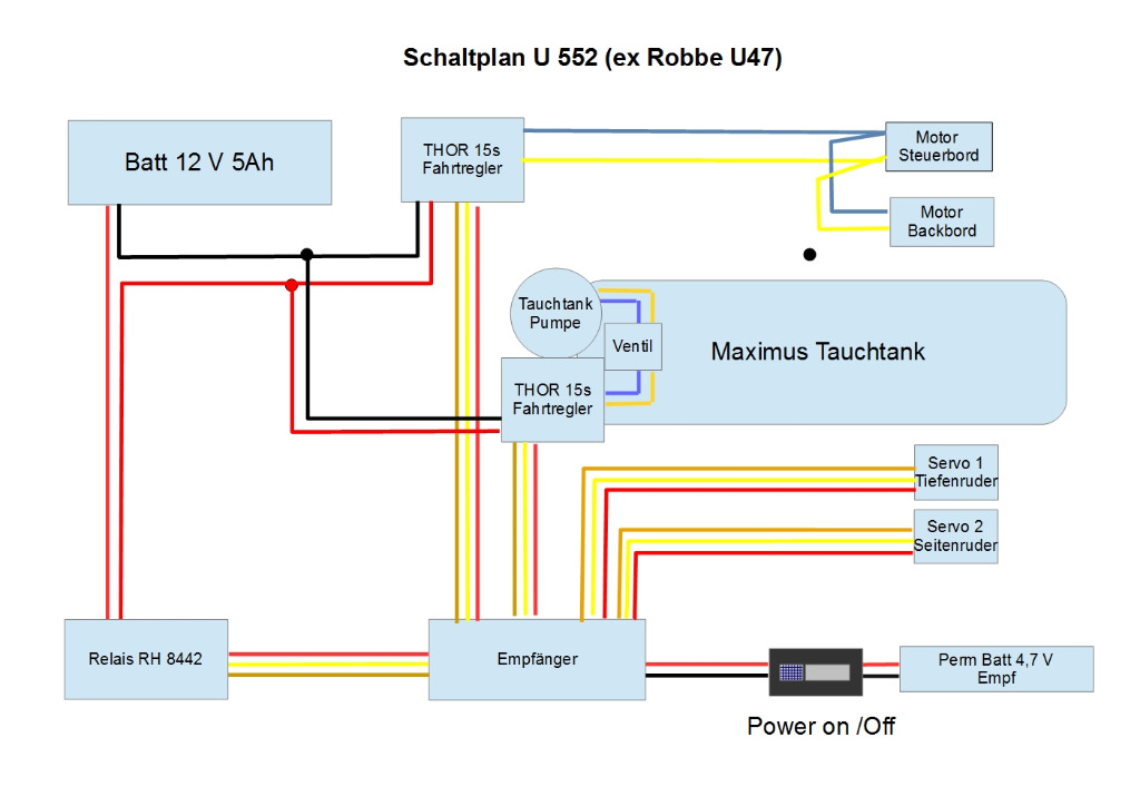

Hallo an Alle,
Nach Komplettumbau auf ein anderes Rahmengestell mit Gewindestangen wurde nun zusätzlich ein neuer Ballasttank vom der Fa Maximus eingebaut.

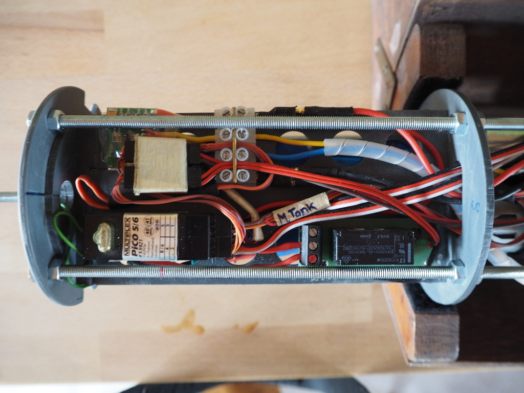

Dabei habe ich nun Probleme den Tank richtig anzuschließen. Laufend "raucht" mir der Regler für die Pumpe und Absperrventil ab. Habe zur Hilfe meinen Schaltplan und ein Bild der Anordnung der Elektrikabteilung beigefügt. Bin langsam mit meinem "Latein" am Ende :dry: Danke für eure Hilfe im Voraus...

Den Link zum Plan kann ich nicht öffnen.
Was sagt denn der Hersteller dazu? Der sollte doch auf das Produkt Support geben, immerhin hat er damit Geld verdient.

Moinsen, Hab den noch nicht kontaktieren können. Kaum zu erreichen. Hier nochmals die PDF Datei. Eigenartigerweise hat es am Anfang funktioniert.

Verstehe nicht so ganz, wie das Ventil funktionieren soll. Bei kleiner Einstellung am Sender zum fluten oder lenzen, wo die Pumpe sehr langsam laufen soll, dürfte das Ventil nicht aufmachen oder es ist irgendein Spezialventil. Dann läuft die Pumpe aber trotzdem und pumpt oder saugt gegen das geschlossene Ventil.
Ich unterstelle aber, dass das so bei einigen bereits verkauften Tanks funktioniert, daher muss der Knoten woanders liegen. Da würde ich weiter beim Hersteller am Ball bleiben.

nach nochmaligen Wechsel des Reglers THOR läuft nun alles....herzlichen Dank

PS: Überprüfe bitte auch mal, ob Du die BECs richtig deaktiviert hast.
