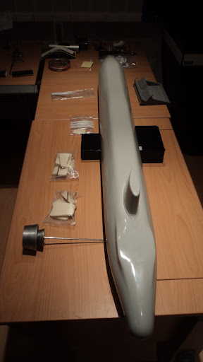

Heute ging es endlich los.
Zuerst habe ich in die obere Rumpfhülle die Führungsbuchsen für die vorderen Tiefenruder eingeklebt, und diese schon mal in die Buchsen gesteckz, um mal zu sehen wie es wirkt. Außerdem habe ich mit dem ausfeilen der ersten (gott sei dank runden) Flutschlitze begonnen. um die perfekt zu machen, fehlt allerdings noch die Reibahle die es mal wieder in keinem Baumarkt gab :motz:
Aber erstmal ein paar Bilder:
Gruß, Alex
