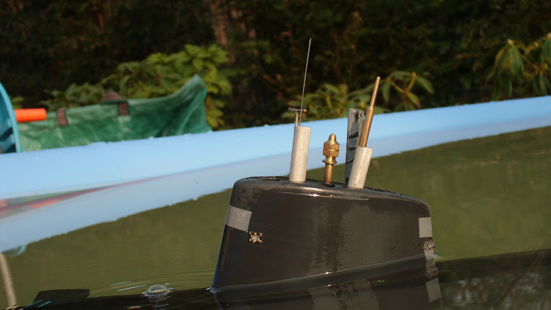

Moin Moin,
Trotz noch immer fehlender magnete, heute erster wasserkontakt und tauch/trimmtest. Es ist noch nicht perfekt, etwas blei muss noch v.a. hinten raus und vorne ein paar mehr entlüftungen, da das sowieso schon etwas unschöne abtauchen übers heck so noch verstärkt wird.... Und sie liegt etwas zu tief... Aber es funktioniert und alles is dicht...
Und hier die Bilder.
Später am Abend noch ein Video, aber das will noch geschnitten werden....
PS: Bitte nicht über den Spalt am "Deckel" wundern, ich hab dummerweise den halter für die vordere schraube die den deckel runterdrückt erfolgreich kaputtbekommen.....
Gruß, Alex
