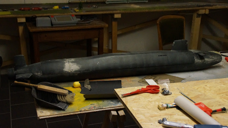

Und hier mal ein paar Bilder wie sie momentan aussieht....

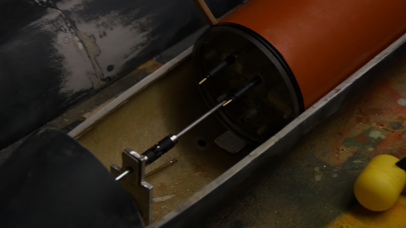

Hier die neue Kupplung :
Der Lack musste bei dem Schnitt am Deckel bzw der glättung der Ursprünglichen teilung natürlich leiden *heul* Die Alte und die neue Trennung sind aber (noch) schön zu erkennen...

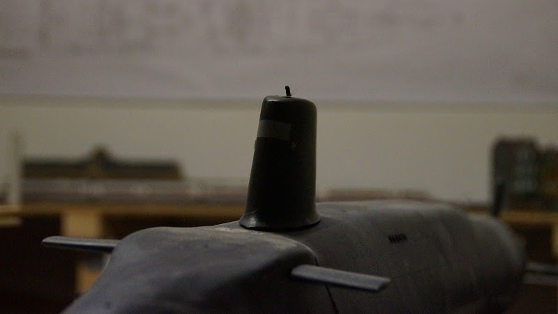

Und Nochmal ein bild vom Turm ohne weiteren zweck.....

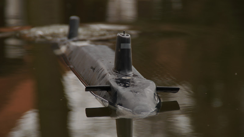

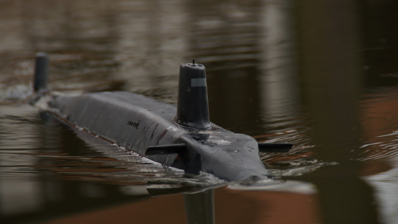

Endlich läuft sie......
Gruß, Alex
